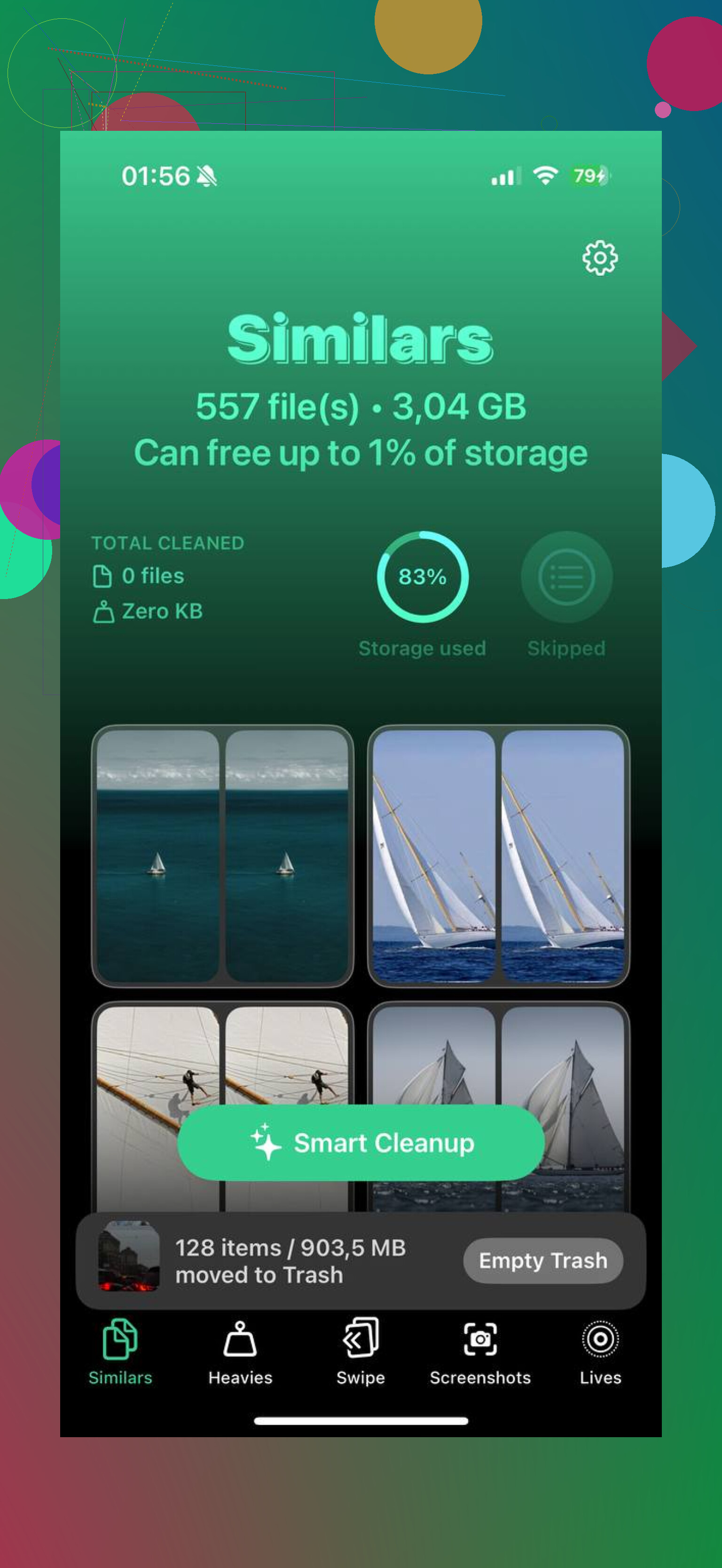

Het tabblad Similars pakt een ander probleem aan. Als je filmrol vol staat met bijna-dubbelen, burstfoto’s, tien pogingen van dezelfde foto of minieme hoekverschillen, groepeert het die samen. Jij houdt degene die je wilt en verwijdert de rest. Daar had ik er meer van dan ik dacht, eerlijk gezegd.
Iets wat ik fijn vond: de verwerking blijft op het apparaat. Voor mij was dat belangrijk. Mijn bibliotheek bevat screenshots, spraaknotities en allerlei persoonlijke dingen. Ik wilde niet dat iets daarvan ergens werd geüpload voor analyse.
