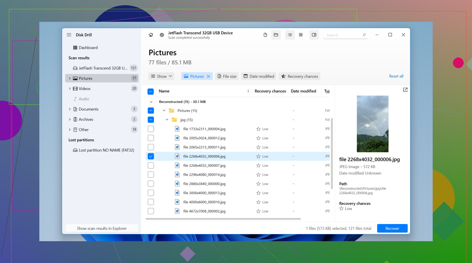

Wenn du Windows nutzt und den einfacheren Weg willst, würde ich mit Disk Drill anfangen. Das kostenlose Limit liegt bei 100 MB. Für eine kleine Menge JPEGs reicht das oft aus. Selbst wenn es nicht reicht, um alles wiederherzustellen, ist es nützlich, um zu prüfen, ob die Nikon-Dateien in den Scan-Ergebnissen noch auftauchen.
Bei mir sah das so aus:
  1. Nimm die SD-Karte aus der Nikon heraus.
  2. Schließe sie mit einem Kartenleser an deinen Computer an. Ich würde dafür nicht die Kamera per USB verwenden.
  3. Installiere Disk Drill auf deinem Computer, niemals auf der SD-Karte.
  4. Öffne es, wähle die SD-Karte aus und klicke dann auf Nach verlorenen Daten suchen.
  5. Führe Universal Scan aus. In den meisten Fällen mit gelöschten Fotos findet es am meisten.
  6. Wenn der Scan beendet ist, sieh dir in der Vorschau an, was gefunden wurde. Dieser Teil ist wichtig, manche Dateien werden angezeigt, sind aber beschädigt.
  7. Stelle die Fotos wieder her, die du möchtest.
  8. Speichere sie an einem anderen Ort, auf deinem Desktop, einem anderen Laufwerk, überall außer auf derselben SD-Karte.

Ich stimme @mikeappsreviewer zu, dass man die Nutzung schnell stoppen sollte. Ich bin aber nicht ganz einverstanden damit, einfach mit dem ersten Scan-Tool zu starten, das man findet. Wenn es Familienfotos sind, die dir wichtig sind, erstelle zuerst ein Image der SD-Karte und arbeite dann mit diesem Image. Das senkt das Risiko, falls die Karte Fehler ausgibt oder du versehentlich auf das Falsche klickst. Unter Windows funktionieren USB Image Tool oder Win32 Disk Imager dafür gut.
Nachdem du die Karte geklont hast, scanne die Image-Datei, nicht die originale Karte. Disk Drill ist hier eine solide Option, weil es gefundene Fotos gut in der Vorschau anzeigt, was bei Nikon-JPEG- und NEF-Dateien sehr wichtig ist. Die Vorschau spart Zeit. Wenn die Vorschauen sauber aussehen, sind deine Chancen ordentlich. Wenn du nur allgemeine RAW-Fragmente siehst, hat das Dateisystem stärkeren Schaden genommen.

Wenn die Karte lesbar ist, ist Disk Drill wahrscheinlich der einfachste Startpunkt, weil die Fotovorschau tatsächlich nützlich ist. Das ist wichtiger, als viele denken. Wenn gelöschte JPG- oder NEF-Dateien sauber in der Vorschau angezeigt werden, stehen die Chancen auf Wiederherstellung meist recht gut. Stellen Sie die Dateien auf Ihrem Computer wieder her, niemals zurück auf die SD-Karte.

Wenn du Disk Drill verwendest, ist der gute Teil die Vorschau-Unterstützung und die einfache Filterung nach Fototypen wie JPG und NEF. Dadurch lässt sich schneller erkennen, ob die Wiederherstellung echt ist oder nur aus Fragmenten besteht. Der Nachteil ist, dass das kostenlose Wiederherstellungslimit unter Windows klein ist und tiefe Scans viele unübersichtliche Ergebnisse mit verlorenen Dateinamen zurückgeben können.
