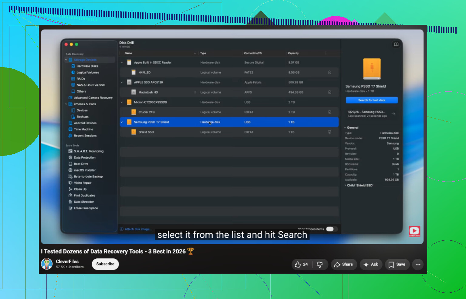

Para la recuperación real de archivos HFS/HFS+, Disk Drill es una primera herramienta razonable para probar. Es compatible con HFS/HFS+, funciona con discos internos y externos, y la interfaz es bastante sencilla incluso si no has hecho esto antes.

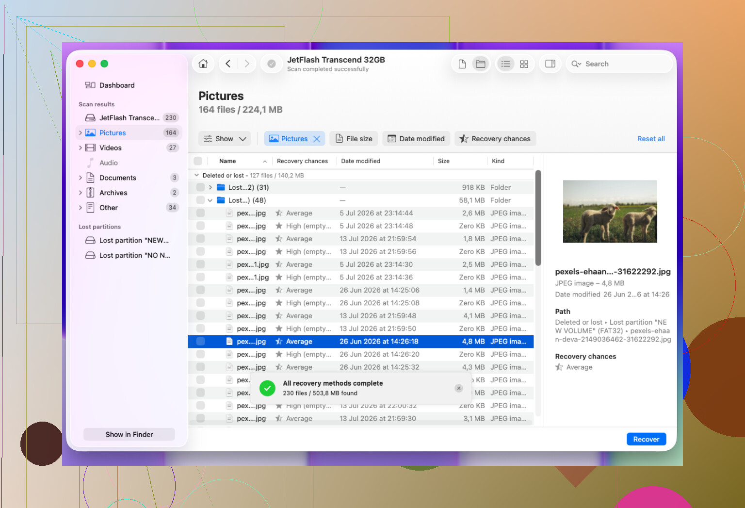

El flujo de trabajo básico es:
  1. Abre Disk Drill y elige el disco HFS/HFS+.
  2. Usa Buscar datos perdidos. En discos externos, el análisis universal suele ser la mejor opción.
  3. Deja que el análisis termine.
  4. Previsualiza los archivos antes de recuperarlos.
  5. Guarda los archivos recuperados en otro disco, no en el que estás recuperando.

Disk Drill es una opción razonable para este tipo de trabajo, especialmente si quieres una app normal de Mac en la que puedas previsualizar fotos y documentos antes de pagar o recuperar. La advertencia es que no juzgaría el escaneo demasiado pronto. La recuperación de HFS puede verse desordenada al principio porque la información del directorio puede estar dañada, así que revisa tanto el árbol de carpetas encontrado como los resultados “reconstruidos” o por tipo de archivo. Puede que no se conserven todos los nombres de carpetas, pero los JPEG, PDF, documentos de Word, etc. reales aún pueden recuperarse.
