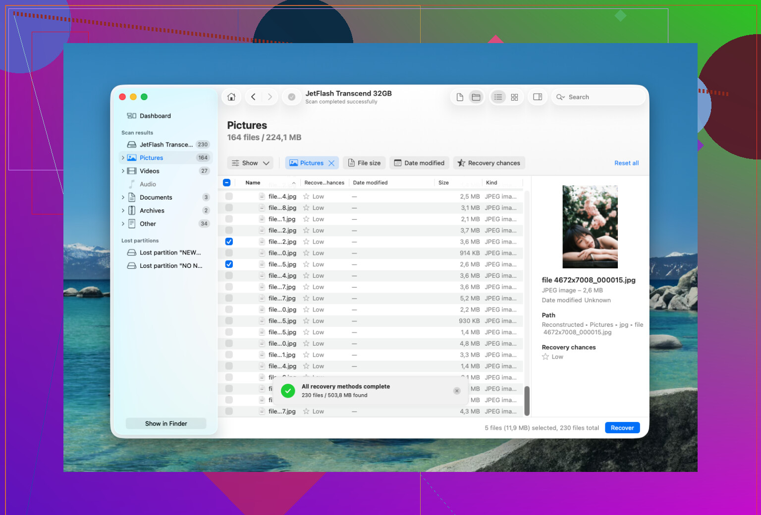

Yo estuve casi en la misma situación y terminé usando Disk Drill. Fue más sencillo de lo que esperaba, pero lo importante es usarlo de la manera correcta.
Lo que hice fue básicamente esto:
  1. Instalé Disk Drill en una unidad separada, no en la que estaba intentando recuperar.
  2. Conecté la unidad APFS con el problema, o seleccioné el disco interno si ahí estaban los archivos que faltaban.
  3. Permití Acceso total al disco en macOS cuando me lo pidió, ya que algunos análisis de APFS no funcionan correctamente sin eso.
  4. Elegí el volumen APFS y ejecuté el análisis completo Buscar datos perdidos.
  5. Dejé que el análisis terminara antes de recuperar archivos. En mi caso, esperar encontró más.
  6. Primero usé la vista previa para asegurarme de que los archivos realmente se abrieran.
  7. Recuperé solo lo que necesitaba y lo guardé en otra unidad, no de vuelta en el volumen APFS original.
La parte buena fue que Disk Drill mantuvo la estructura de carpetas de muchos de los archivos recuperados. Eso marca una gran diferencia, porque revisar miles de nombres de archivo aleatorios es horrible. También da probabilidades de recuperación para muchos archivos, lo que te ayuda a no perder tiempo restaurando cosas que probablemente estén dañadas.

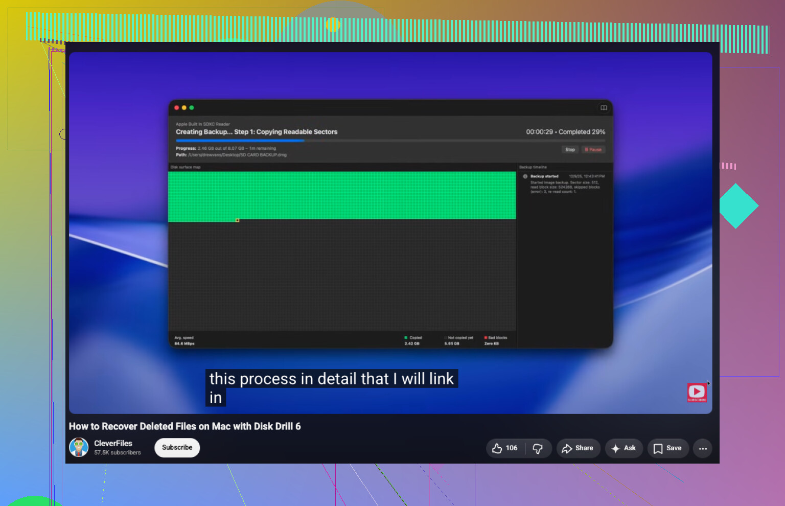

Una copia de la unidad hecha con Finder no es una imagen de recuperación. Si copias las carpetas visibles a otro disco, solo estás copiando lo que macOS todavía puede ver, y puedes estar provocando más lecturas y escrituras de metadatos en el origen. Para la recuperación, la versión más segura es una imagen o clon a nivel de bloques de todo el dispositivo/contenedor, y luego ejecutar las herramientas sobre esa copia.
