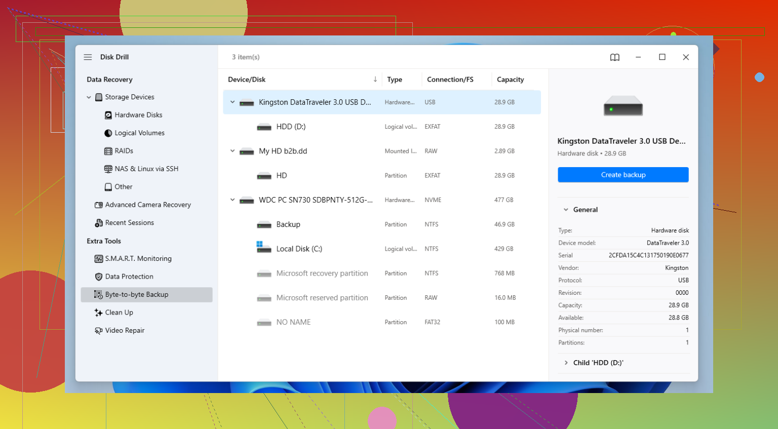

Se você quiser uma ferramenta com interface gráfica, Disk Drill é uma opção que já vi pessoas comuns conseguirem usar sem muito sofrimento. Ele oferece suporte a sistemas de arquivos comuns como NTFS, FAT32 e APFS. A parte útil é a reconstrução de arquivos quando a estrutura de pastas e os nomes foram destruídos. Às vezes, os nomes originais desaparecem, mas os arquivos ainda abrem.
Fluxo básico de recuperação
1. Instale o aplicativo de recuperação em uma unidade diferente.
2. Conecte a unidade formatada e faça a varredura nela.
3. Classifique por tipo de arquivo se os nomes estiverem ausentes. Muitas vezes você acabará navegando por categorias como imagens, vídeo, documentos.
4. Use a visualização antes de restaurar. Se a visualização abrir corretamente, seu arquivo geralmente estará bom.
5. Salve tudo o que foi recuperado em outro disco.
