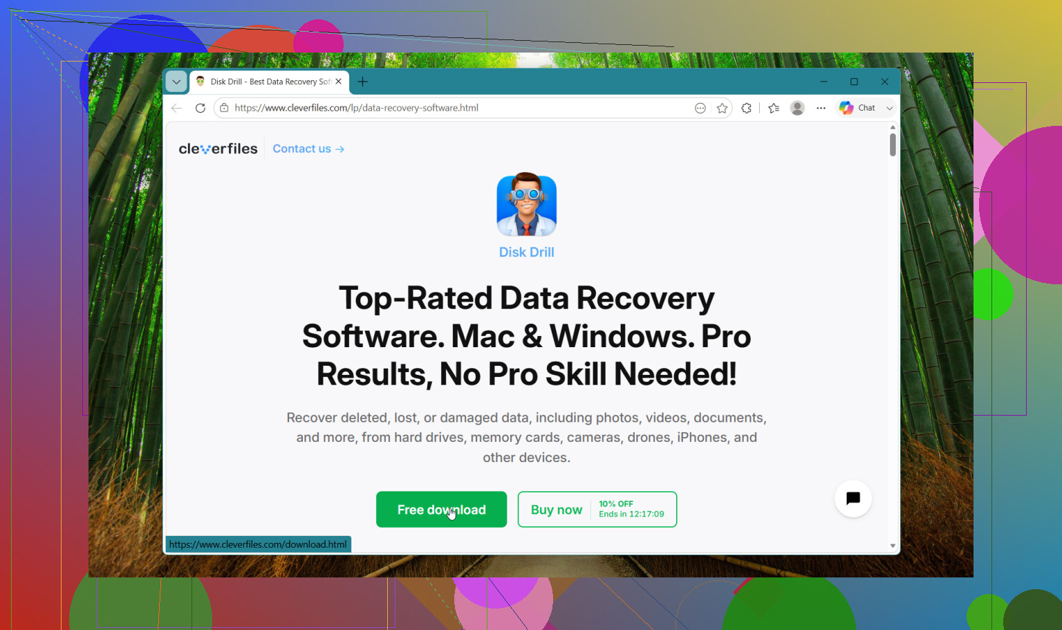

Als je Windows gebruikt en de makkelijkere route wilt, zou ik beginnen met Disk Drill. De gratis limiet is 100 MB. Voor een kleine reeks JPEG's is dat vaak genoeg. Zelfs als het niet genoeg is om alles te herstellen, is het handig om te controleren of de Nikon-bestanden nog steeds in de scanresultaten verschijnen.
Wat ik deed zag er zo uit:
  1. Haal de SD-kaart uit de Nikon.
  2. Sluit hem met een kaartlezer aan op je computer. Ik zou hiervoor de camera niet via USB gebruiken.
  3. Installeer Disk Drill op je computer, nooit op de SD-kaart.
  4. Open het, kies de SD-kaart en klik dan op Search for lost data.
  5. Voer Universal Scan uit. In de meeste gevallen met verwijderde foto's vindt die het meeste.
  6. Wanneer de scan klaar is, bekijk je in de preview wat er is gevonden. Dit deel is belangrijk, sommige bestanden verschijnen wel maar zijn beschadigd.
  7. Herstel de foto's die je wilt.
  8. Sla ze ergens anders op op, je bureaublad, een andere schijf, alles behalve dezelfde SD-kaart.
Als je ontbrekende bestanden boven de 100 MB uitkomen en je niet wilt betalen, is PhotoRec meestal het gratis antwoord. Het werkt. Ik heb mensen er goede resultaten mee zien behalen. Toch voelt het ruw aan. Geen prettige previewworkflow, bestandsnamen komen meestal verminkt terug, mappen zijn een rommeltje en de interface voelt oud aan. Als je geduld hebt, doet het zijn werk. Als je iets strak en overzichtelijks wilt, is dit het niet.

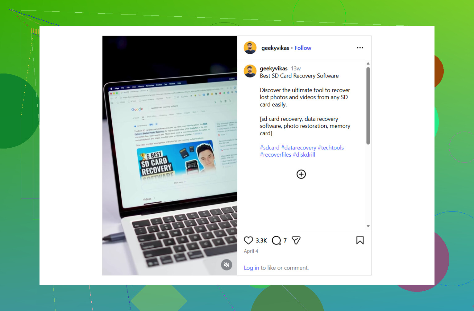

Hier is ook een nuttige gids voor SD-kaart-herstelsoftware met voorbeelden: bekijk hoe tools voor herstel van SD-kaartfoto’s echt werken
