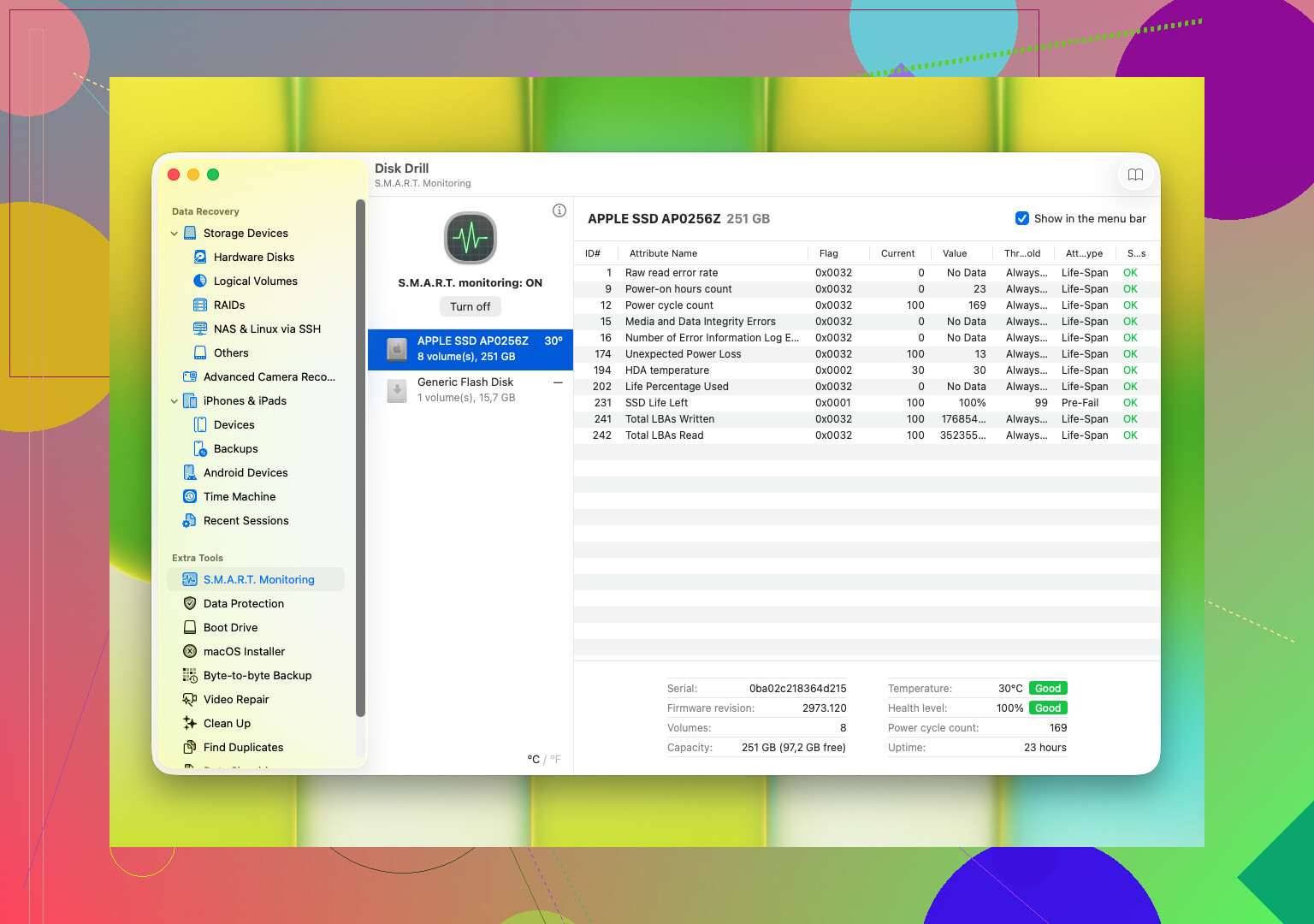

También deberías revisar el informe S.M.A.R.T.:
datos S.M.A.R.T.
Este es el registro de estado integrado en la unidad. Normalmente busco sectores defectuosos, sectores reasignados, errores de lectura, problemas de temperatura y cualquier valor que suba rápido. Si esos valores se ven mal o empeoran entre revisiones, dejo de hacer pruebas al azar. Nada de CHKDSK. Nada de intentos de reparación. Nada de un escaneo más. Ese tipo de cosas puede empujar una unidad débil al límite.

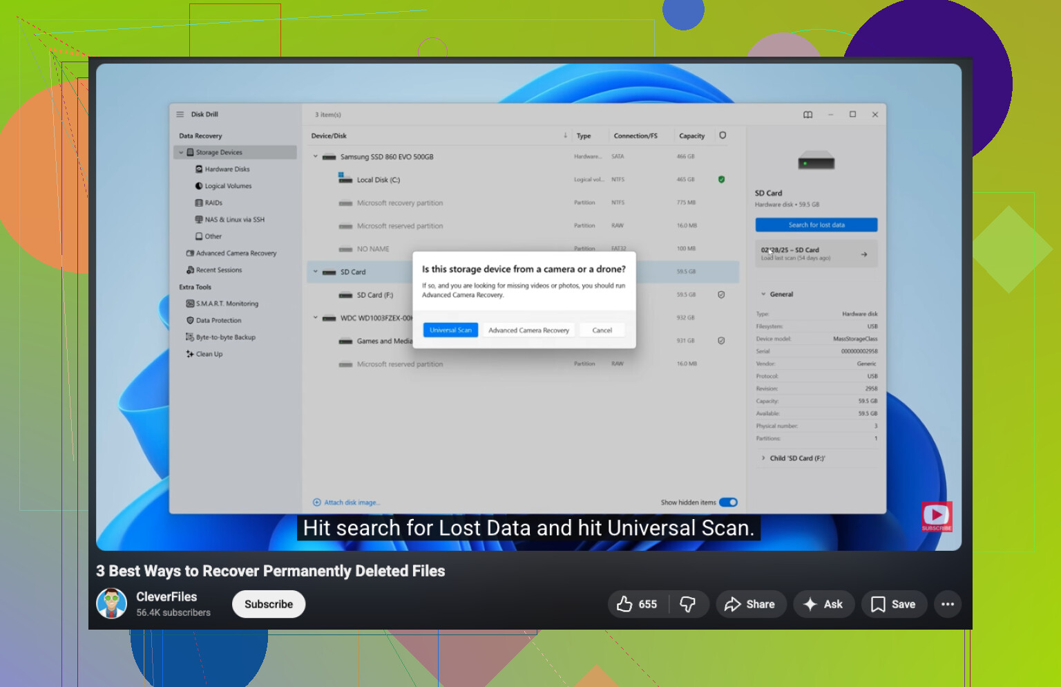

Si quieres una explicación rápida, este video es sólido:
mira cómo recuperar archivos eliminados del disco duro de forma segura
