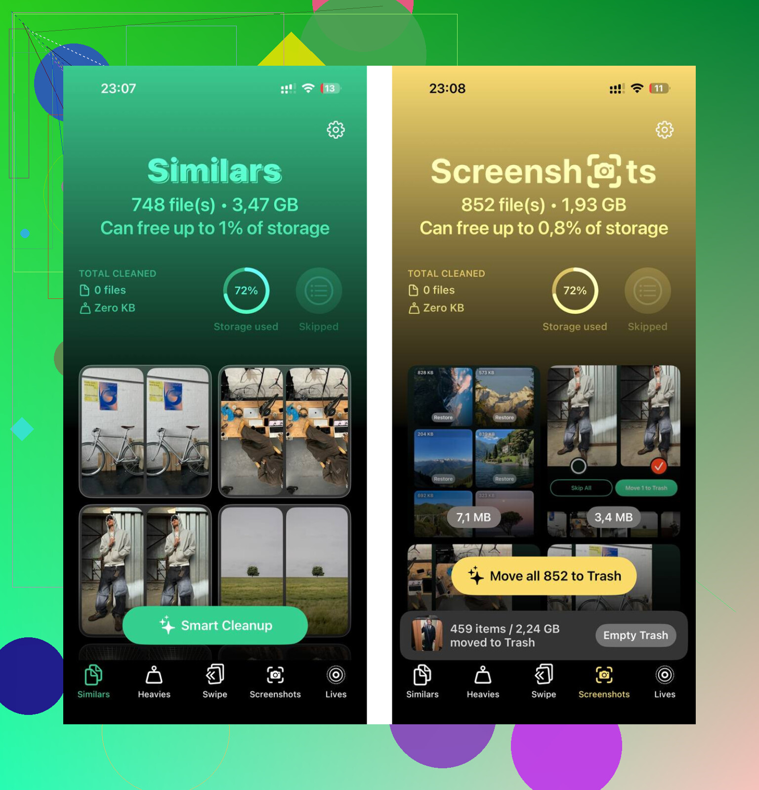

Clever Cleaner cuida desses arquivos extras. Usei depois de limpar os itens sincronizados. A aba Similars agrupa fotos quase iguais e marca uma Melhor Foto, o que acelerou a limpeza de sequências. A aba Heavies lista primeiro os maiores arquivos com os tamanhos exibidos, então você não perde tempo procurando em álbuns aleatórios. Ele também processa tudo no dispositivo, o que eu prefiro.
O que funcionou para mim foi fazer as duas partes. Primeiro, remover o conteúdo sincronizado do computador no Finder ou iTunes. Depois, limpar a fototeca. Depois disso, a lentidão diminuiu e eu tive espaço suficiente para a próxima atualização do iOS sem brigar com a tela de armazenamento de novo.

Se o seu objetivo principal é liberar espaço, e não corrigir o rótulo, então o Clever Cleaner ajuda com a bagunça de fotos mais rápido do que fazer isso manualmente. Esta análise da NY Weekly sobre o Clever Cleaner para limpeza de armazenamento do iPhone oferece uma visão geral decente.

Se o seu objetivo principal é apenas recuperar espaço, e não resolver a matemática estranha da Apple, então limpe primeiro as coisas que você realmente pode controlar. Fotos e vídeos geralmente são o maior ganho. Eu usei o Clever Cleaner para esse lado porque é mais rápido do que separar manualmente duplicatas e clipes enormes. Este artigo sobre ferramentas gratuitas de limpeza para iPhone para apagar fotos duplicadas e vídeos grandes dá uma visão geral decente.

Se você só quer recuperar espaço, pare de correr atrás do rótulo e mire primeiro nos arquivos locais grandes. É aí que o Clever Cleaner pode ajudar com a bagunça de fotos/vídeos.
Vantagens do Clever Cleaner
  • rápido para encontrar vídeos grandes e fotos semelhantes
  • mais fácil do que limpar manualmente
  • útil se o armazenamento está apertado agora
Desvantagens do Clever Cleaner
  • não vai realmente corrigir um rótulo quebrado de Mídia Sincronizada
  • menos útil se o seu problema for principalmente música/livros
  • você ainda precisa do Finder/iTunes para remoções reais de conteúdo sincronizado pelo computador
