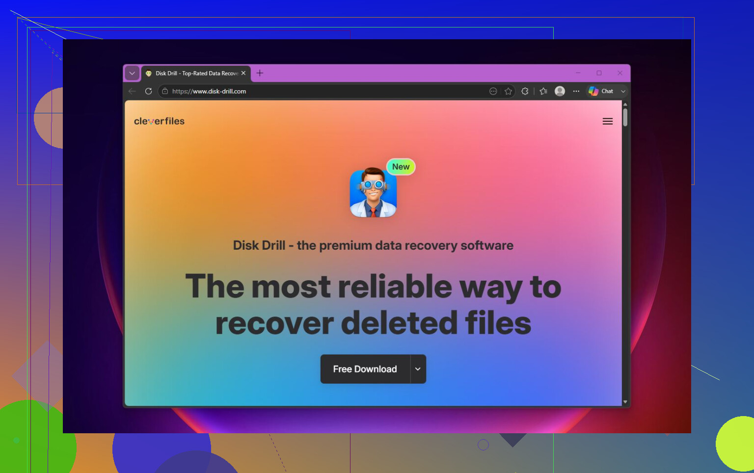

Um die Dateien herunterzubekommen, würde ich Disk Drill ausprobieren. Es ist nützlich in Fällen, in denen Windows das Gerät erkennen kann, aber das Dateisystem nicht richtig lesen kann.

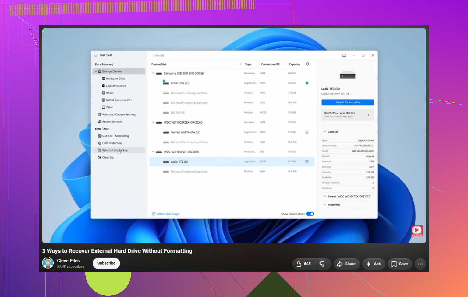

  1. Installieren Sie Disk Drill auf Ihrem internen/Systemlaufwerk, nicht auf dem beschädigten externen Laufwerk.
  2. Öffnen Sie das Programm und prüfen Sie, ob das externe Laufwerk in der Liste erscheint.
  3. Wenn das Laufwerk die Verbindung trennt, langsam reagiert oder ungewöhnliche Geräusche macht, erstellen Sie zuerst ein Byte-für-Byte-Backup. Dadurch erhalten Sie ein vollständiges Abbild des Laufwerks, sodass Sie das Abbild scannen können, anstatt die Originalfestplatte wiederholt zu belasten.

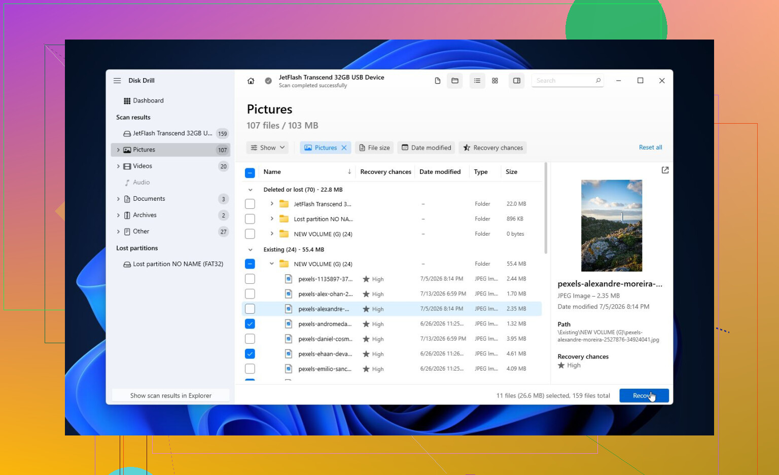

  4. Scannen Sie das Abbild, wenn Sie eines erstellt haben, oder scannen Sie das originale Laufwerk nur, wenn es stabil zu sein scheint.
  5. Führen Sie einen Universal-Scan aus, damit nach lesbaren Dateien, gelöschten Dateien und Dateien gesucht werden kann, die aus den verbliebenen Teilen des Dateisystems wiederhergestellt werden können.
  6. Verwenden Sie die Vorschau vor der Wiederherstellung. Wenn Fotos, Dokumente oder andere Dateien korrekt in der Vorschau angezeigt werden, ist das normalerweise ein gutes Zeichen.
  7. Speichern Sie wiederhergestellte Dateien auf einem anderen Laufwerk. Stellen Sie sie niemals zurück auf dem problematischen Laufwerk wieder her. Die kostenlose Windows-Version erlaubt bis zu 100 MB Wiederherstellung, was ausreicht, um zu testen, ob Ihre Dateien tatsächlich wiederherstellbar sind, bevor Sie bezahlen.
