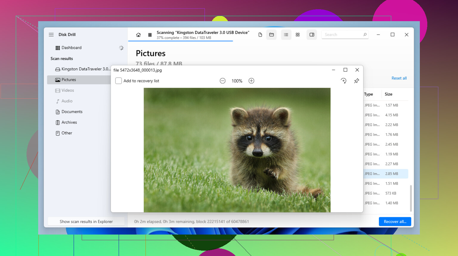

Wat het voor mij bruikbaar maakte, was de manier waarop het USB-media scant. Veel flashdrives zijn FAT32 of exFAT, en Disk Drill kan met allebei goed genoeg overweg. Wanneer het bestandssysteem beschadigd is, of de schijf als RAW verschijnt, zoekt het nog steeds naar bestandssignaturen en probeert het alles weer in elkaar te zetten. De previewfunctie bespaarde me tijd. Ik wilde niet door een lange scan heen zitten en vervolgens rommel terughalen. Dat ik eerst een foto kon openen of een document kon bekijken, hielp me om niet nog een uur te verspillen. Het bevat ook byte-voor-byte imaging. Als je USB tijdens het scannen steeds wegvalt, maak dan eerst een image en scan daarna de image. Deze les leerde ik laat, en ja, het maakt uit.

  3. Let op de limieten van proefversies. Veel freemium-tools, waaronder Disk Drill, geven je op Windows een kleine gratis herstelruimte, vaak rond de 100MB. Gebruik dat om een paar bestanden te testen die je belangrijk vindt. Als de previews er goed uitzien en de herstelde bestanden netjes openen, weet je daarna of betalen zin heeft.
