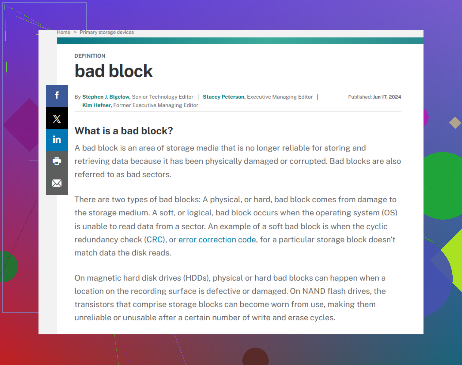

Wat die slechte sectoren meestal betekenen
Ik houd het simpel:
Zachte slechte sectoren zijn fouten in de gegevensconsistentie. De sector is er, maar de inhoud en controlesom komen niet overeen. Ik heb dit ooit gezien na een geforceerde uitschakeling tijdens het verplaatsen van een bestand. Soms zijn die herstelbaar.
Harde slechte sectoren zijn fysieke schade, of een probleem met de leeskop, of slijtage van het medium. Software herstelt geen fysieke schade. In het beste geval kopieert het wat nog leesbaar is en markeert het het slechte gebied zodat de schijf het niet meer gebruikt.

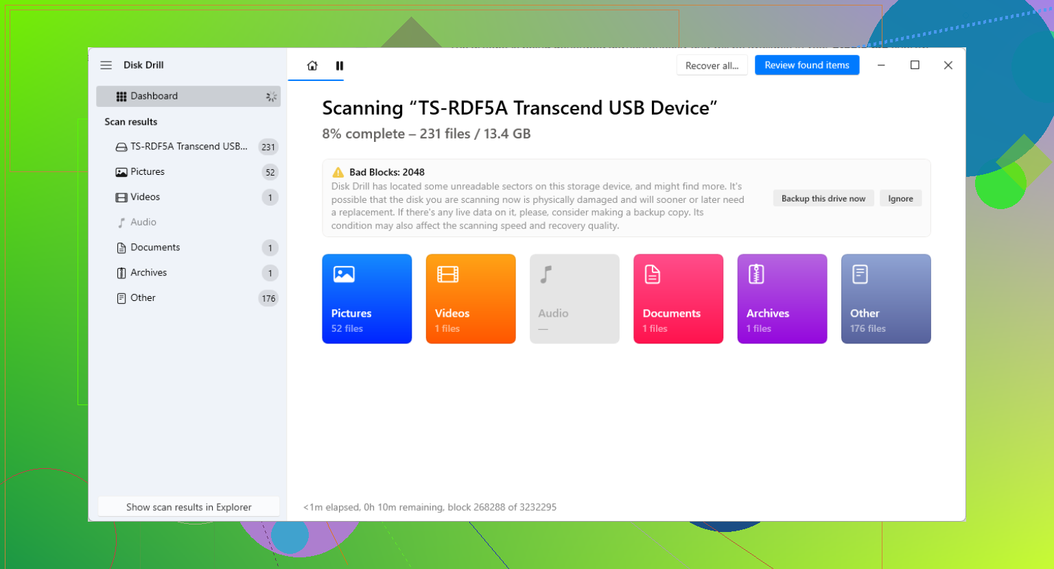

Ik had het meeste succes met software met een imagingfunctie die is gebouwd voor instabiele media. Een optie is Disk Drill. De meeste mensen kennen het voor verwijderde bestanden, maar voor deze klus is het nuttige onderdeel de functie Drive Backup.
Wat er voor mij uitsprong in versie 6 was de manier waarop het omgaat met lastige delen van een defecte schijf. Wanneer het een slechte sector tegenkomt, probeert het daar niet eindeloos op dezelfde plek te blijven malen. Het slaat vooruit, pakt eerst de gemakkelijk leesbare gegevens en komt daarna terug om de moeilijke gebieden opnieuw te proberen met kleinere blokken. Dat maakt verschil. Minder belasting voor de schijf, meer kans om meer bestanden binnen te halen voordat de hardware ermee ophoudt.

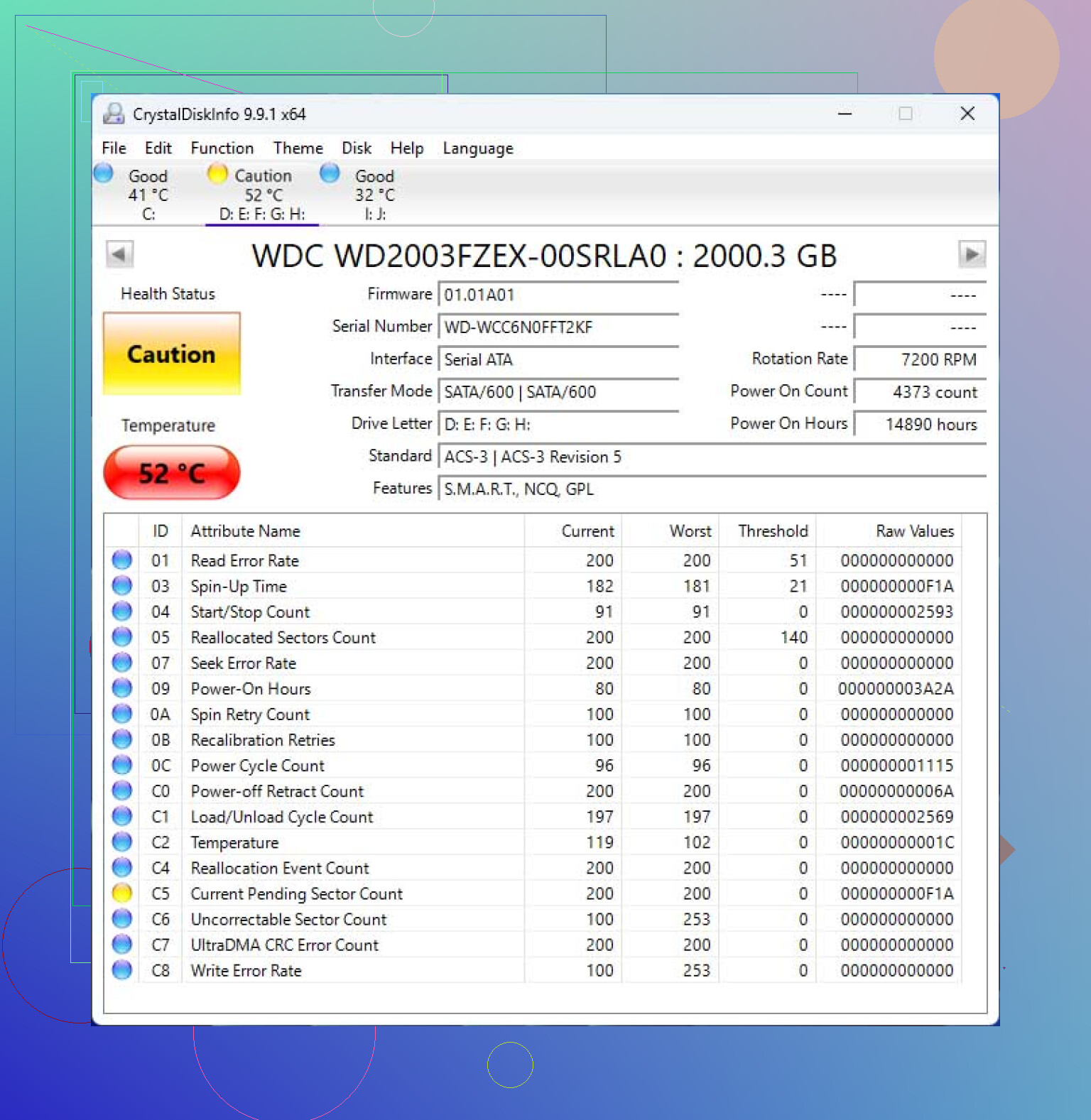

Ik ben het eens met @mikeappsreviewer dat je een reparatie-eerst-aanpak moet vermijden. Ik zou alleen nog één extra punt benadrukken. Controleer de SMART-statistieken voordat je iets zwaars doet, als de schijf nog lang genoeg online blijft. Reallocated Sectors, Current Pending Sector en Uncorrectable Sector Count vertellen je veel. Als Pending oploopt, wordt de schijf slechter terwijl hij aan staat.

Controleer ook eerst de details van de schijfstatus als hij lang genoeg verbonden blijft. Dit legt uit waarom SMART er “prima” uit kan zien terwijl je bestanden dat duidelijk niet zijn: waarom de SMART-status goed kan aangeven terwijl je harde schijf toch defect raakt.

  • Als je Windows gebruikt en de minst lastige route wilt, is Disk Drill hier eigenlijk nuttig omdat je eerst een back-up op byte-niveau kunt maken en daarna die image kunt scannen in plaats van steeds opnieuw op de originele schijf te porren.
