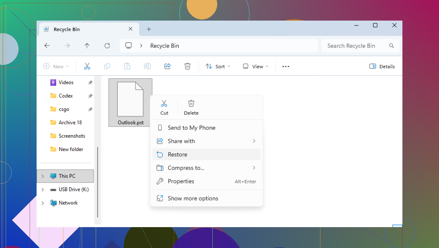

Open de Prullenbak. Als je het op de normale manier hebt verwijderd, heb je misschien geluk en kun je het binnen enkele seconden herstellen. Als je Shift+Delete hebt gebruikt, sla dit deel dan over, dan is het nooit in de prullenbak terechtgekomen.

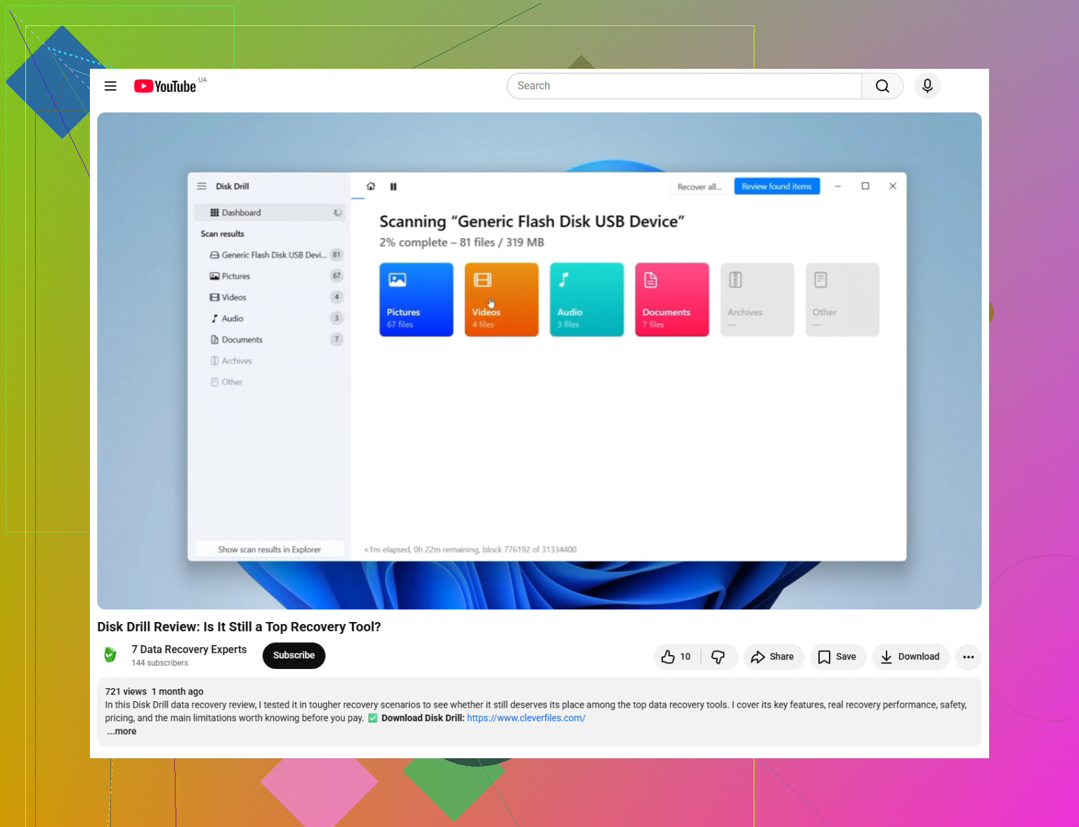

    Disk Drill is een degelijke keuze voor PST-herstel vanaf externe harde schijven. Herstel het gevonden bestand naar een andere schijf, niet terug naar dezelfde externe schijf. Dat deel is heel belangrijk, mensen slaan het over en krijgen er later spijt van.
  6. Als Disk Drill meerdere PST’s vindt, sorteer dan op grootte en wijzigingsdatum.

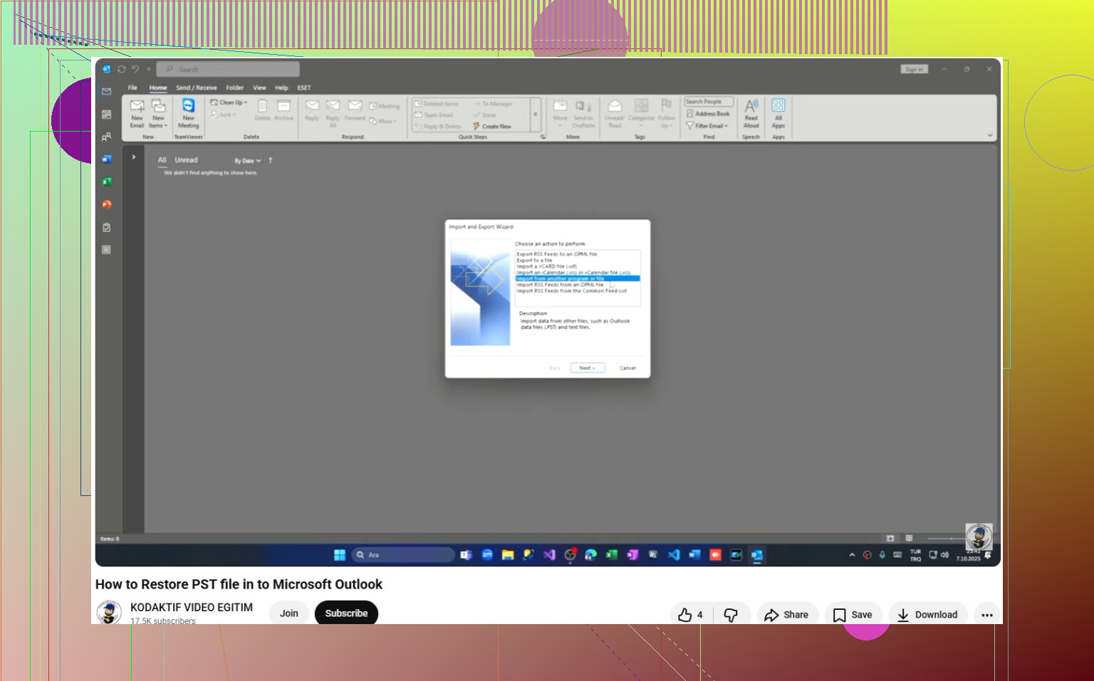

  7. Open na herstel de PST eerst in Outlook als extra bestand.
    Stel het niet meteen in als standaard. Controleer mappen, contacten en verzonden e-mail.

Voor de Outlook-kant na herstel is deze handleiding eigenlijk behoorlijk treffend: hoe je een hersteld PST-bestand opent in Outlook en je e-mail terugzet

Voor herstelsoftware is Disk Drill hier een verstandige optie omdat het externe schijven kan scannen en vaak verwijderde of verloren PST’s vindt, zelfs wanneer de oorspronkelijke mapvermelding verdwenen is.
Voordelen van Disk Drill
  • eenvoudig te filteren op .pst
  • goed voor externe schijven en verloren partities
  • de preview- en herstelworkflow is eenvoudig
  • kan bestanden vinden op basis van signatures, niet alleen bestandsnamen
