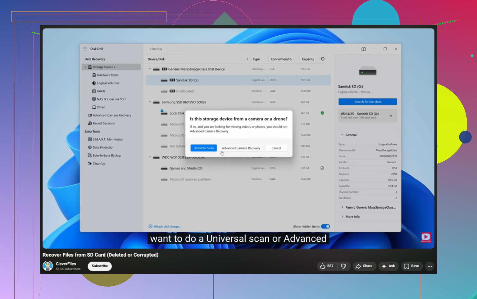

だから私は、消えたファイルがカメラ機材の動画なら、Disk Drill を勧めることが多いです。
ここで役立つのは Advanced Camera Recovery モードです。これはファイルヘッダーだけ拾って残りを適当に処理するのではなく、断片化した動画を正しい順序でつなぎ直そうとします。GoPro、DJI、Sony、Canon、Nikon、Insta360、ドライブレコーダー、その他似た機器の映像では、これが特に重要だと感じています。
私ならこう進めます
  1. Disk Drillをダウンロードしてインストールする。
  2. 元のSDカードをカードリーダーで接続する。
  3. Disk Drillを開く。
  4. デバイス一覧からSDカードを選ぶ。Search for lost data をクリックし、次に Advanced Camera Recovery を選ぶ。
  5. スキャンを実行して、最後まで完了させる。
  6. 結果に表示された動画ファイルをプレビューする。
  7. 別のドライブに復旧する。

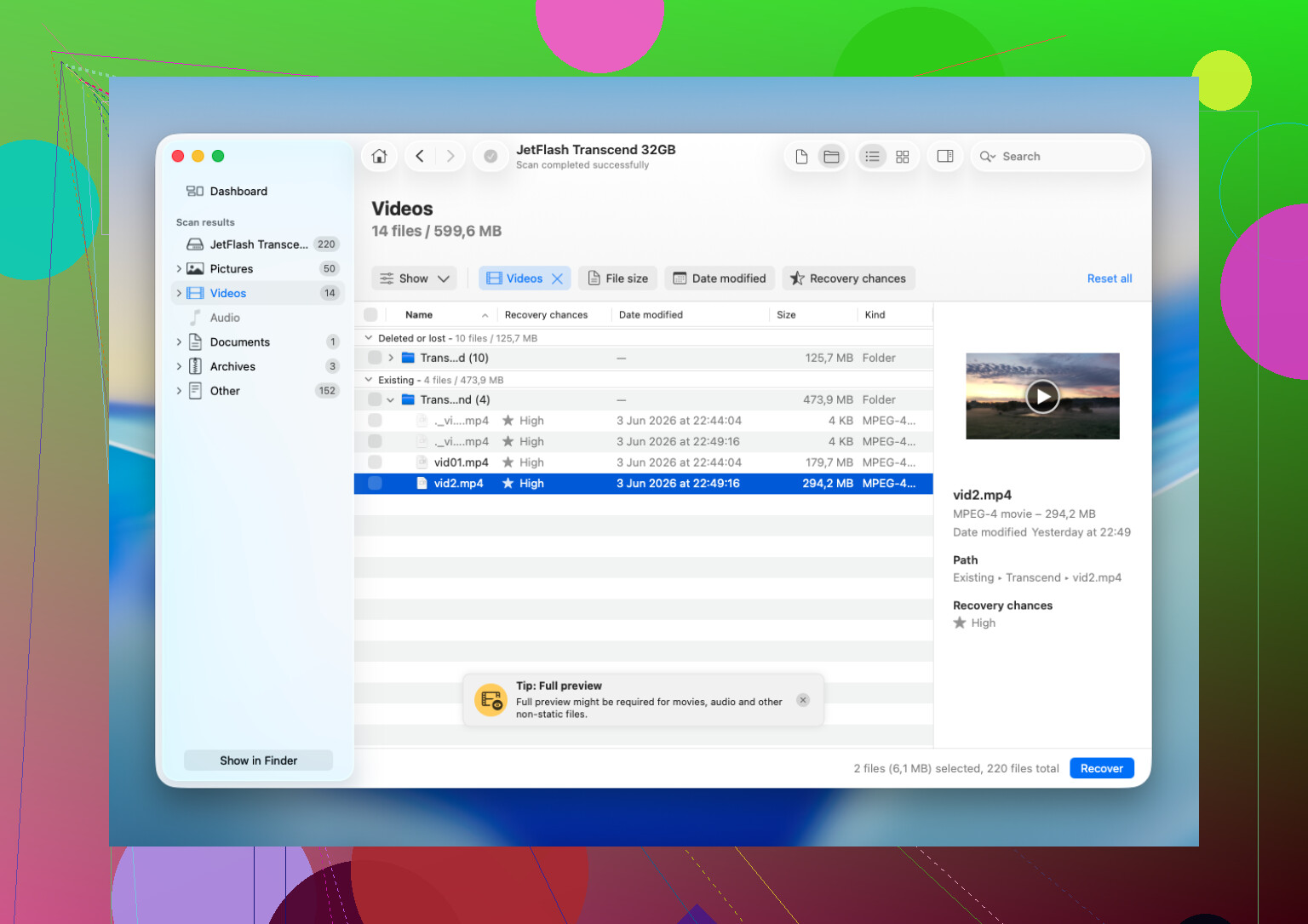

ここでは Disk Drill は理にかなっています。というのも、GoPro の動画復元は普通の写真の復元とはかなり違うからです。特にカードが何度も使われていて、ファイルが断片化している場合はなおさらです。また、スキャン後は復元したファイルをサイズや日付で並べ替えるのもおすすめです。現実的なファイルサイズの GoPro クリップは、ランダムに復元された不要ファイルよりずっと見分けやすいです。

Disk Drill について具体的に言うと:
長所
  • SDカード上の動画ファイルを見つけるのが得意
  • プレビューとフィルタリングで不要なものを絞り込みやすい
  • ほとんどの人にとってPhotoRecより簡単
短所
  • 一部が上書きされていた場合は万能ではない
  • ディープスキャンでは整理されていない結果が大量に返ることがある
  • 大きな作業では有料復旧が現実的な選択肢
GoProの映像については、基本的な削除復元ツールよりもDisk Drillのほうを上に置きますが、どのアプリのプレビューも、完全なファイルに問題がない証拠としては信用しません。まず復旧し、その後に確認してください。また、クリップがHEVC/H.265で撮影されていたなら、既定のWindowsプレーヤーだけでなくVLCでの再生も試してください。多くの「破損した」復旧ファイルは、実際にはコーデックの取り違えです。
