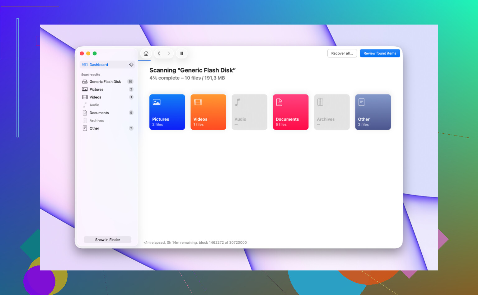

  1. Coloca la tarjeta SD en un lector y conéctala a tu Mac.
  2. Abre Disk Drill y elige la tarjeta SD, no la unidad de tu Mac por accidente.
  3. Ejecuta el escaneo completo. Deja que termine. Cortarlo antes de tiempo a veces hace que no se vean cosas buenas.
  4. Previsualiza lo que encuentre para no recuperar basura.
  5. Guarda los archivos recuperados en la unidad interna de tu Mac o en otro disco externo.
Esto es importante. No recuperes los archivos de vuelta en la misma tarjeta SD. Si escribes datos recuperados en ella, podrías sobrescribir fotos que todavía no has recuperado. He visto a gente hacer esto una vez, y luego preguntarse por qué la mitad de la tarjeta volvió corrupta.
