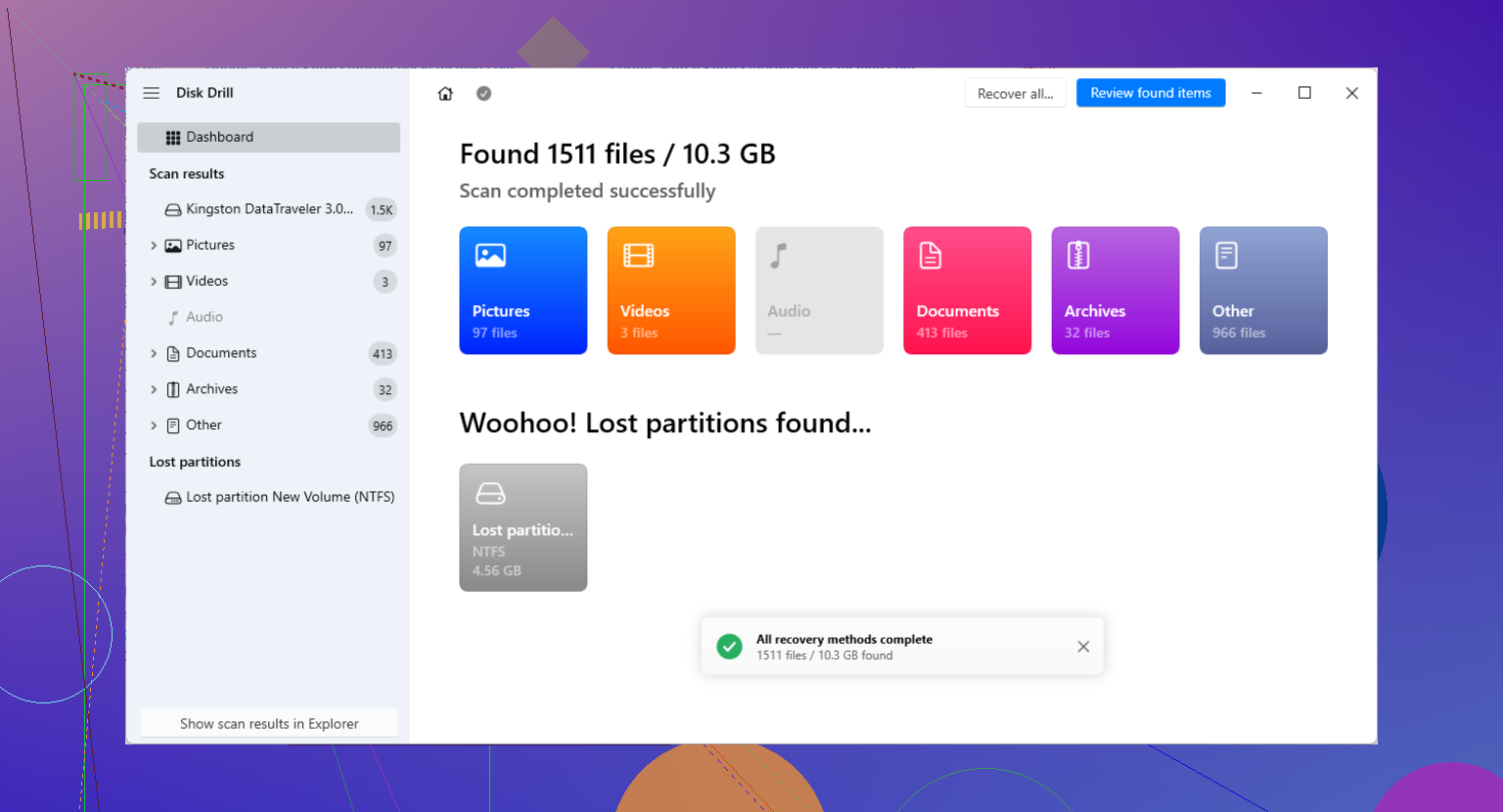

Para ese tipo de recuperación, Disk Drill es una opción sólida. Es útil aquí porque no depende solo de la tabla de particiones existente. Puede escanear la propia unidad y buscar particiones perdidas y firmas de archivos.
El proceso básico es:
  1. Selecciona el disco físico, no una partición faltante o dañada.
  2. Ejecuta un escaneo profundo y deja que busque particiones perdidas o reconstruidas.
  3. Usa la función de vista previa para comprobar si los archivos realmente se pueden leer.
  4. Recupera todo lo importante en una unidad física diferente.

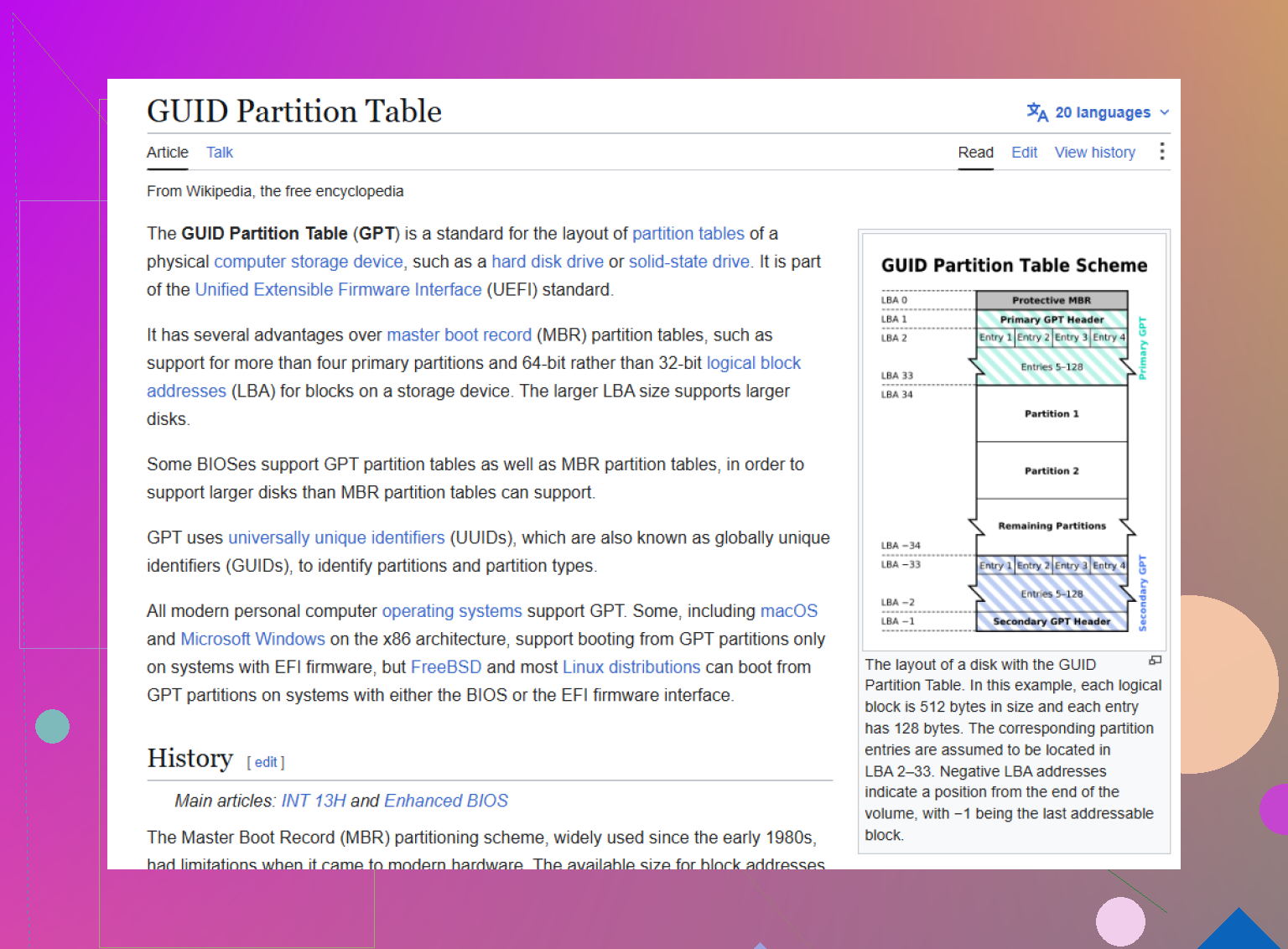

Si te sientes cómodo con herramientas más manuales, TestDisk es otra opción. Es gratuito y de código abierto, pero se basa en línea de comandos y no es muy indulgente. La razón por la que puede ayudar con discos GPT es que GPT mantiene un encabezado principal al inicio del disco y un encabezado de respaldo al final. Si solo el principal está dañado, TestDisk o algo como gdisk pueden reconstruir la estructura a partir de la copia de respaldo. Solo ten cuidado, porque elegir la configuración incorrecta o escribir la tabla equivocada puede dificultar más la recuperación.
Otra cosa a la que hay que prestar atención, especialmente con unidades externas, es la situación de “Partición protectora GPT”. Esto puede pasar cuando una unidad se usó en una carcasa USB o base y luego se movió a una conexión SATA directa, o al revés. Algunas bases manejan los tamaños de sector de forma diferente, como sectores de 512 bytes frente a 4096 bytes, y Windows puede de repente interpretar mal la estructura de la partición.
