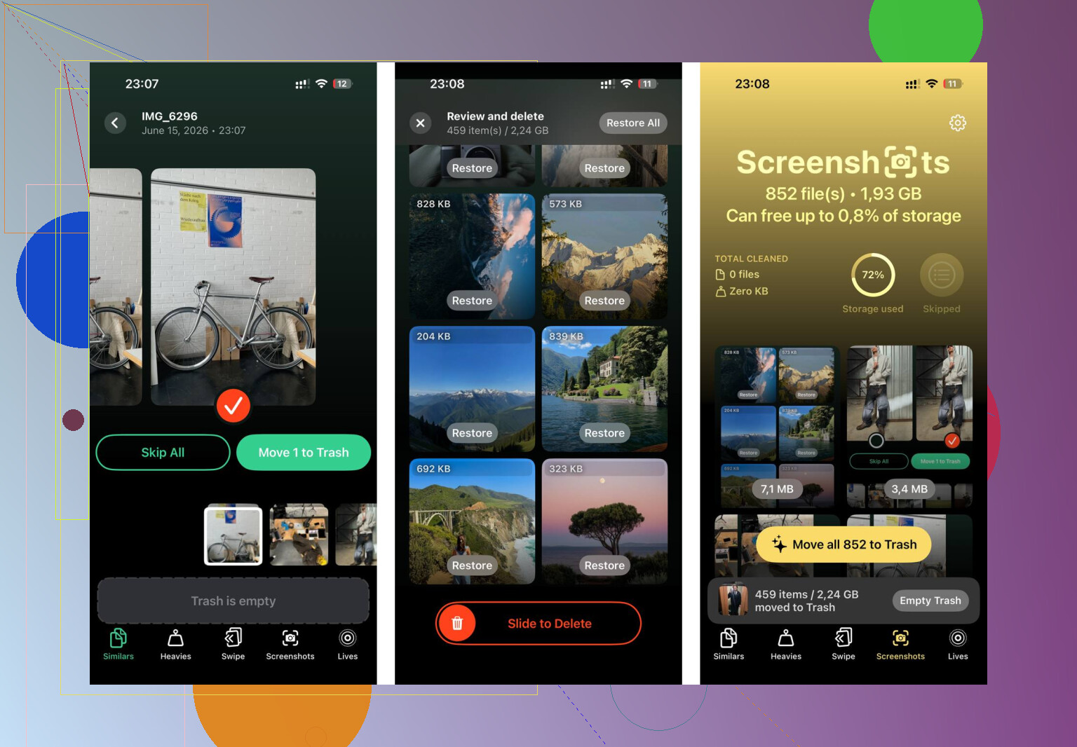

Revisar manualmente miles de fotos, capturas de pantalla, grabaciones de pantalla y tomas duplicadas es horrible. Clever Cleaner hace que esa parte sea mucho menos dolorosa, y es gratis, sin anuncios ni suscripción.
La pestaña Heavies es útil porque ordena los archivos por tamaño. Las grabaciones de pantalla antiguas y los videos en 4K suelen aparecer justo arriba y pueden ocupar varios gigabytes cada uno. Borrar solo unos pocos de esos puede liberar más espacio que eliminar un montón de fotos normales.
La pestaña Similars agrupa fotos que son casi iguales y elige la más nítida de cada conjunto. Así, en lugar de revisar diez versiones de la misma toma una por una, puedes limpiarlas mucho más rápido.
También muestra el tamaño de los archivos en las capturas de pantalla antes de que borres nada. Eso hace más fácil ver cuándo las capturas se han convertido silenciosamente en varios gigabytes de desorden.
El escaneo y la limpieza se realizan en el dispositivo, así que la fototeca no se sube a ningún otro sitio mientras funciona.

Lo mismo con las apps para limpiar fotos. Si Fotos claramente está ocupando la mitad del teléfono, entonces algo como Clever Cleaner puede ahorrarte tiempo encontrando videos enormes, duplicados y capturas de pantalla basura. Eso es útil. Pero recuerda que borrar fotos normalmente las mueve primero a Eliminado recientemente, así que no recuperas todo el espacio hasta que vacíes también esa carpeta. Y si Fotos en iCloud está activado, asegúrate de entender si estás borrando también de iCloud y de tus otros dispositivos. Mucha gente pasa por alto esa parte.

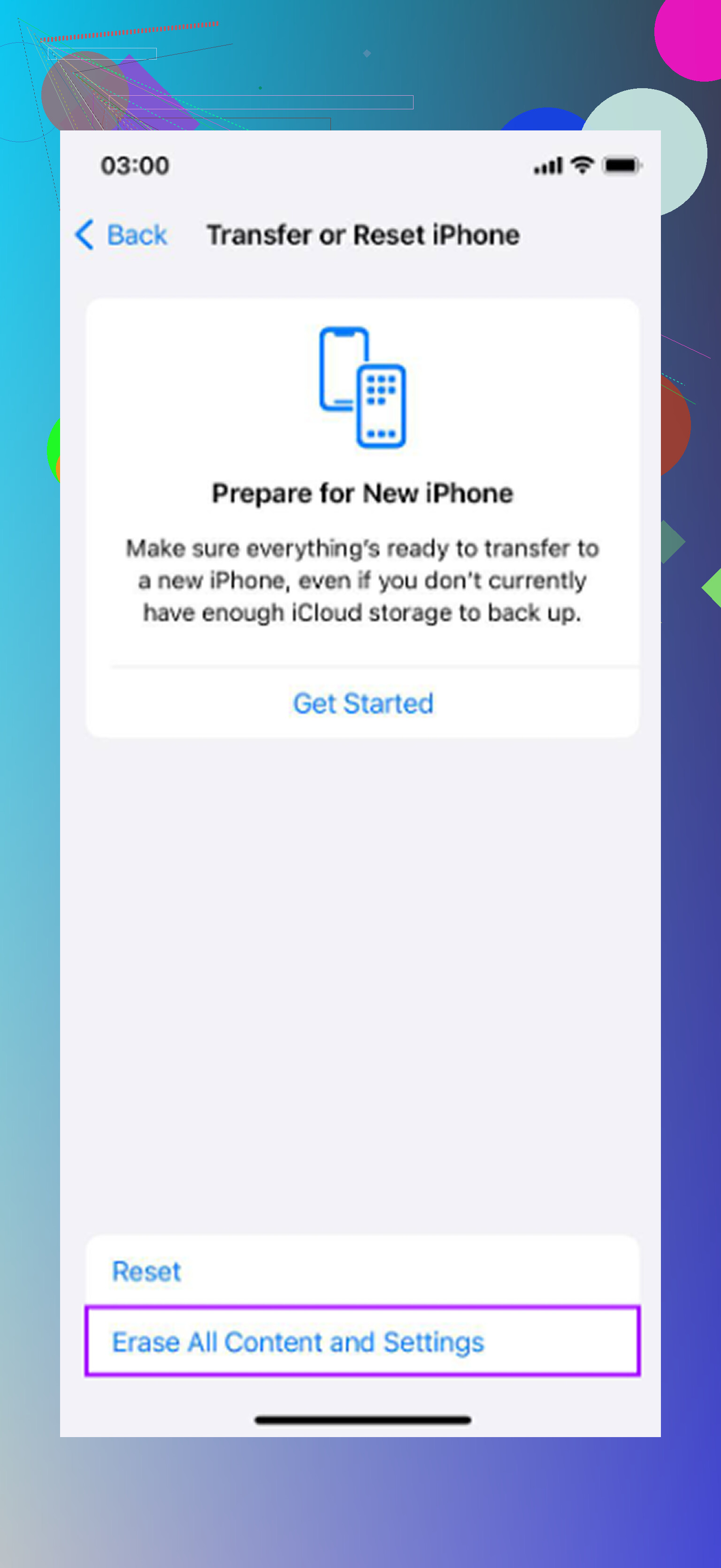

Un paso que rara vez veo mencionado es Restablecer todos los ajustes. No borrar el teléfono. Restablecer todos los ajustes. Está en Ajustes > General > Transferir o restablecer el iPhone > Restablecer > Restablecer todos los ajustes. Esto mantiene tus apps y datos, pero restablece cosas como redes Wi‑Fi, permisos de privacidad, ajustes del teclado, notificaciones y preferencias del sistema. Puede corregir un lag extraño causado por algún mal ajuste o comportamiento en segundo plano sin irse a lo nuclear. Molesto, sí, pero menos molesto que borrar el teléfono.
Yo lo haría en este orden:
  1. Revisa Almacenamiento del iPhone y consigue al menos un 10 por ciento libre.
  2. Revisa la salud de la batería y cualquier aviso de rendimiento.
  3. Actualiza iOS si estás atrasado, pero solo cuando tengas suficiente espacio libre.
  4. Déjalo enchufado toda la noche con Wi‑Fi si se actualizó o restauró recientemente.
  5. Restablece todos los ajustes si el lag sigue afectando a todo el sistema.
  6. Si sigue mal, haz una copia de seguridad cifrada y prueba una restauración limpia antes de gastar dinero en un teléfono de reemplazo.
La prueba de restauración limpia es importante. Si el teléfono se siente rápido después de borrarlo y configurarlo como nuevo, entonces probablemente el hardware no sea todo el problema. Si sigue con lag sin apps extra instaladas, entonces probablemente estés ante hardware viejo, batería débil, almacenamiento defectuoso o simplemente una versión de iOS demasiado pesada para ese modelo.

Y si haces limpieza de fotos, recuerda el último paso aburrido: vaciar Eliminado recientemente cuando estés seguro de que no las necesitas. Una app de limpieza como Clever Cleaner puede ayudar a encontrar la basura grande más rápido, pero el teléfono no recuperará por completo el espacio hasta que iOS elimine realmente los elementos borrados. Ese detalle suele confundir a la gente y hace parecer que la limpieza no hizo nada.
