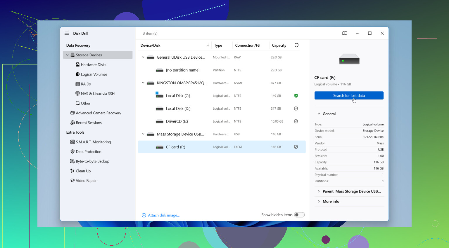

バックアップがないなら、カードがまだマウントできる、あるいは少なくともカードリーダーで表示される限り、まず試すのはたいていソフトウェアです。私なら最初に試す候補の1つは Disk Drill です。レイアウトがわかりやすく、FAT32やexFATの扱いも十分で、CanonやNikonのRAWファイルを含む一般的なカメラ形式を検出してくれる点が良かったです。プレビュー手順も重要です。復旧前に画像を確認できれば時間の節約になりますし、そのファイルがまだ使えるかどうかもすぐわかります。
私なら次の手順で進めます:
  1. CFカードを取り出し、そのまま外したままにします。
  2. まともなCFカードリーダーでコンピューターに接続します。
  3. Disk Drillはコンピューターにインストールし、CFカードには絶対に入れないでください。
  4. 起動して、デバイス一覧からそのカードを選択します。
  5. 急いだスキャンではなく、完全スキャンを実行します。
  6. スキャンが終わるまで待ちます。せっかちだからといって途中でいじらないでください。
  7. 検出されたファイルのエリアを開いて、結果を確認します。
  8. 取り戻したい写真、動画クリップ、またはドキュメントをプレビューします。
  9. 必要なものを選択します。
  10. それらのファイルはコンピューターか別の外付けドライブに復元します。
  11. 復元したファイルを同じCFカードに書き戻さないでください。
最後の部分でつまずく人が多いです。同じカードにファイルを復元すると、まだ復旧していない別の消えた写真を上書きしてしまう危険があります。そうなると、ソフトウェアが使える材料はさらに少なくなります。
