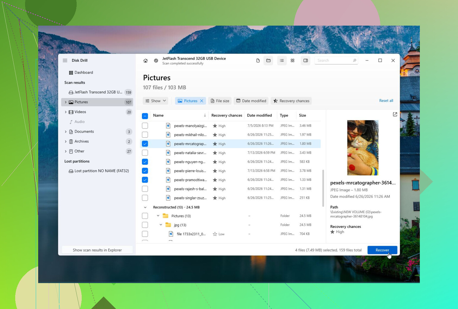

Disk Drill ist die bessere Wahl, wenn die Dateien am wichtigsten sind. Wenn Windows sagt, dass das Laufwerk formatiert werden muss, das Laufwerk als RAW angezeigt wird oder etwas versehentlich gelöscht oder formatiert wurde, sollten Sie zuerst versuchen, die Daten wiederherzustellen, anstatt den Datenträger zu reparieren. Es kann mit beschädigten oder unzugänglichen Laufwerken arbeiten, ein Datenträgerabbild eines ausfallenden Laufwerks erstellen und den S.M.A.R.T.-Zustand prüfen. Es ist außerdem ziemlich einfach zu bedienen, wenn Sie sich mit technischeren Tools nicht wohlfühlen.

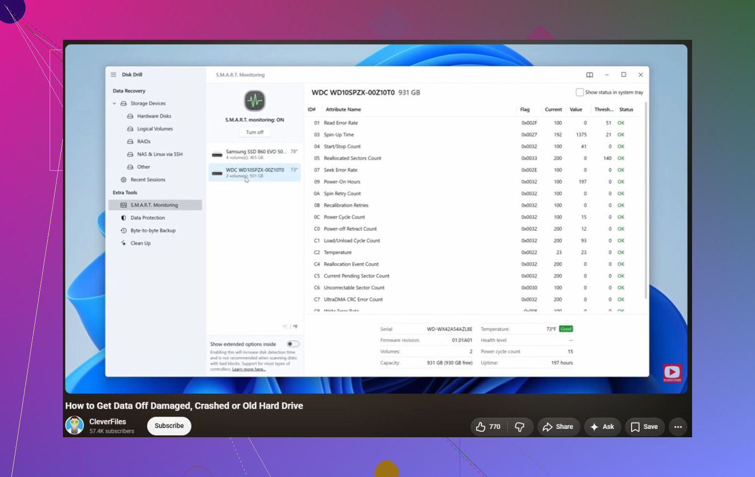

CrystalDiskInfo ist eher ein Tool zur Zustandsprüfung als ein Reparatur-Tool. Es stellt keine Dateien wieder her und repariert keine Partitionen, ist aber nützlich, um zu sehen, in welchem Zustand sich das Laufwerk befindet. Es liest S.M.A.R.T.-Daten aus, zeigt die Temperatur an und kann Sie frühzeitig warnen, wenn ein Laufwerk zu versagen beginnt. Ich würde das zuerst ausführen, wenn Sie nicht sicher sind, ob Sie es mit einem Softwareproblem oder defekter Hardware zu tun haben.
