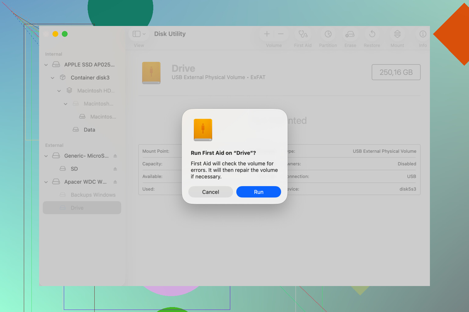

Schijfhulpprogramma, maar in de juiste volgorde
Dit onderdeel wordt vaak overgeslagen. Klik niet alleen op EHBO bij het gedimde volume en noem het dan klaar.
In Schijfhulpprogramma:
Weergave > Toon alle apparaten
Voer daarna EHBO uit in deze volgorde:
1. De fysieke schijf
2. De container
3. Het volume
Ik had een geval waarbij de eerste keer mislukte, de tweede keer een klacht gaf over de map en de derde keer het eindelijk oploste. Dus als er één keer een fout optreedt, zou ik daar niet stoppen. Een herhaalde poging verandert soms het resultaat.

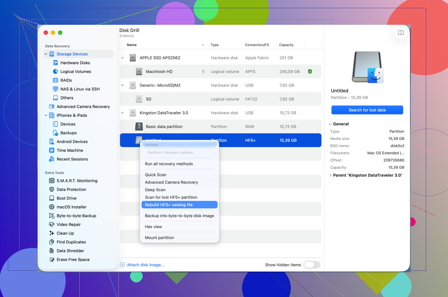

Als Schijfhulpprogramma faalt en je gegevens belangrijk zijn, schakel dan over op herstel voordat je wist. Disk Drill is het proberen waard voor APFS-gegevensherstel, omdat het de schijf scant zonder een normale koppeling nodig te hebben. Als je ook met oudere Mac-indelingen werkt, is deze gids over het herstellen van een HFS-catalogus en het oplossen van disenter-koppelingsfouten ook relevant.

Voor het kiezen van software zou ik het zo formuleren: beste dataherstelsoftware voor een niet-koppelbare drive met APFS-ondersteuning. Als je een basisuitleg wilt, is dit relevant: hoe je bestanden herstelt van een niet-koppelbare Mac-drive.
