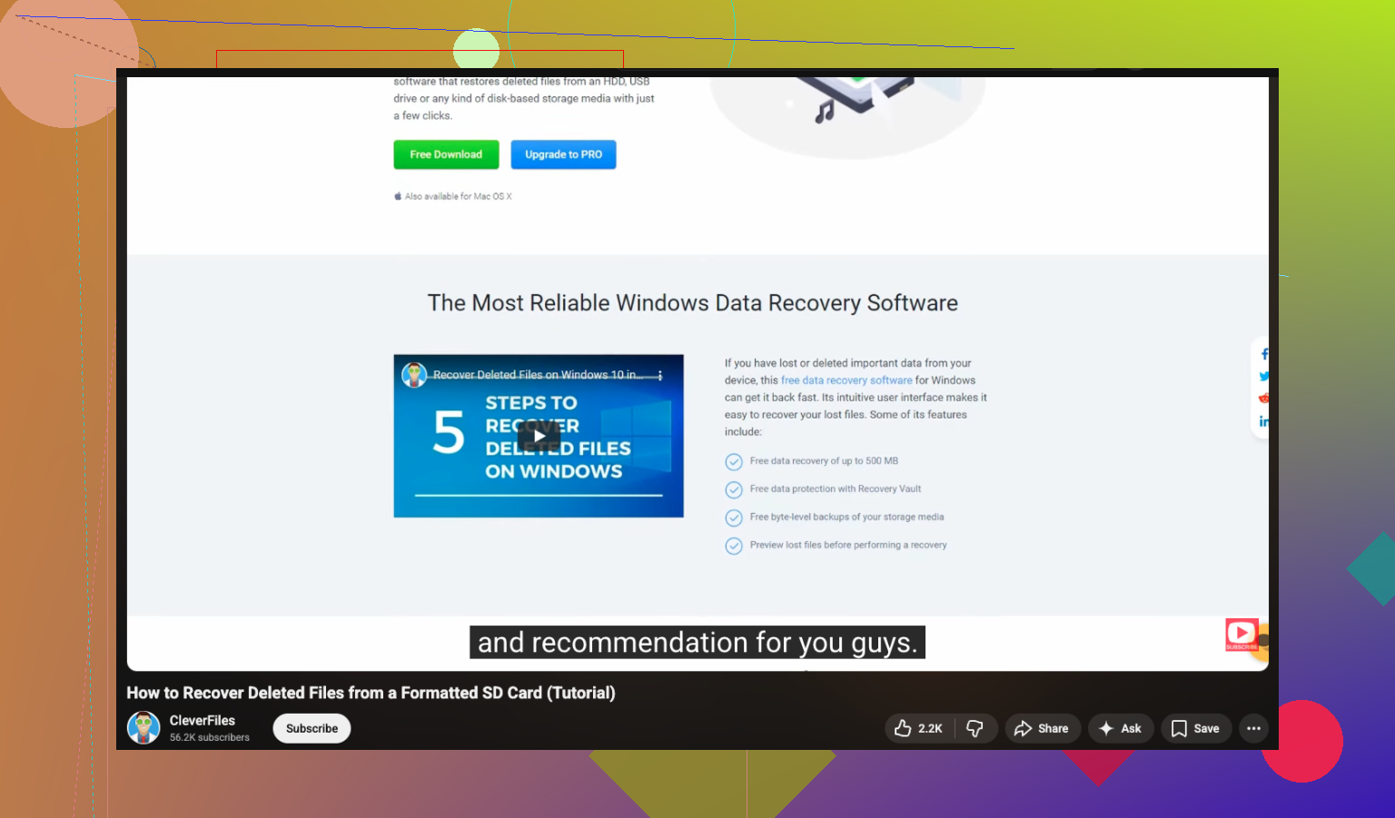

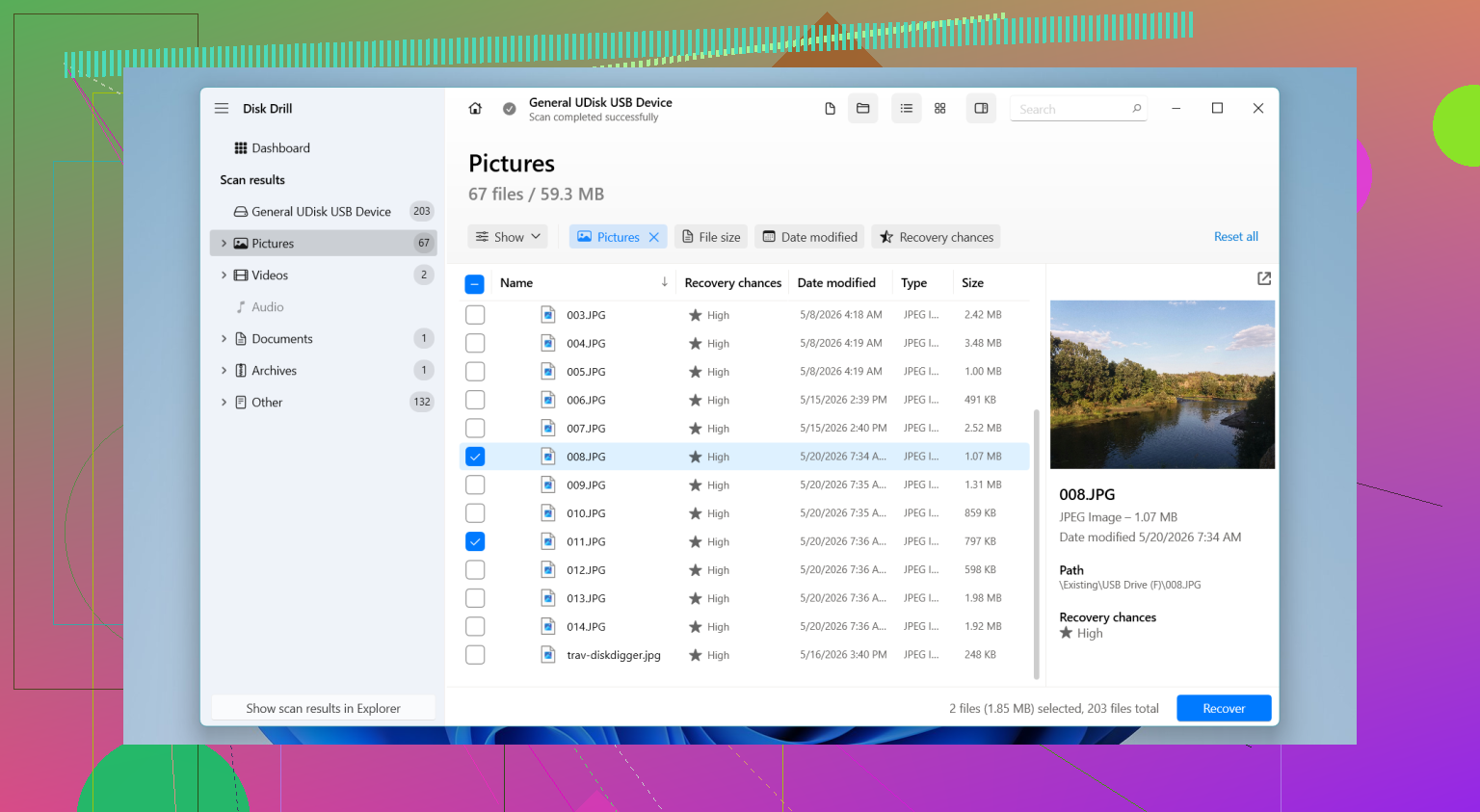

Ik heb dit ooit eens meegemaakt met een SD-kaart na een shoot, en ja, dat misselijke gevoel is echt. Ik formatteerde de hele kaart terwijl ik eigenlijk één waardeloze clip wilde verwijderen. Het leek alsof alles verloren was. Dat was niet zo. De meeste SD-kaarten in camera’s, drones, telefoons en pc’s krijgen een snelle formattering. Wat ik zag nadat ik me erin had verdiept, is simpel. De bestanden staan vaak nog steeds op de kaart. Het apparaat verwijdert de verwijzing ernaartoe en markeert de ruimte als vrij. Je foto’s en video’s blijven daar staan totdat nieuwe gegevens eroverheen worden geschreven. Het eerste wat je moet doen: stop nu met het gebruiken van de kaart. Maak geen extra foto’s. Neem geen extra video op. Haal de kaart uit het apparaat. Als de kaart een vergrendelschakelaar heeft, schuif die dan op vergrendeld. Dit deel is het belangrijkst. Nieuwe schrijfacties maken herstel onmogelijk. Je hebt een computer en een herstelprogramma nodig. Sla CHKDSK en willekeurige oplossingen via de opdrachtprompt over. Ik probeerde die jaren geleden op een andere kaart en kwam nergens. Die tools zijn bedoeld voor problemen met het bestandssysteem. Een geformatteerde kaart is een ander soort puinhoop. Wat voor mij het beste werkte, was [Disk Drill](https://www.cleverfiles.com/lp/data-recovery-software.html). Daarmee had ik betere resultaten met videobestanden, vooral opnames van actioncams en drones. Veel gratis tools haalden clips in stukken terug, of gaven me bestanden die er prima uitzagen maar niet openden. Disk Drill ging daar beter mee om, vooral dankzij de modus Geavanceerd cameraherstel. Je kunt er ook bestanden mee bekijken voordat je ze opslaat, wat me tijd bespaarde. Als je de gratis route wilt nemen, is PhotoRec het bekijken waard. Ik heb het ooit gebruikt op een oude microSD. Het vond veel, maar het proces voelde stroef. Interface met veel tekst. Bestandsnamen weg. Mappenstructuur ook weg. Je eindigt ermee dat je met de hand een berg herstelde bestanden moet sorteren, en daar ben je snel klaar mee. Wat ik hierna zou doen: 1. Stop de SD-kaart in een kaartlezer en sluit die direct aan op je Mac of Windows-pc. 2. Installeer de herstelsoftware op de schijf van je computer, nooit op de SD-kaart. 3. Scan de geformatteerde kaart. 4. Als de ontbrekende bestanden video’s zijn, gebruik dan Geavanceerd cameraherstel als de app dat aanbiedt. 5. Bekijk vooraf wat er gevonden wordt en controleer of de bestanden openen. 6. Sla herstelde bestanden op een andere schijf op. Als je niet over de kaart heen hebt opgenomen, zijn je kansen nog steeds redelijk. Laat de kaart onaangeroerd, voer één zorgvuldige scan uit en controleer de voorbeelden voordat je alles herstelt.
Je hebt nog steeds een kans, als het formatteren snel was en je geen nieuwe gegevens naar de kaart hebt geschreven. Volledig formatteren is erger. TRIM-ondersteuning op sommige nieuwere apparaten is ook slechter. Als de kaart uit een Android-telefoon of een Switch kwam, dalen de herstelkansen snel. Ik ben het met @mikeappsreviewer over één punt eens, stop met het gebruiken van de kaart. Ik ben het er niet mee eens om maar één scan te doen. Als het eerste hulpmiddel bestandssignaturen mist, vindt een tweede scanner soms meer, vooral voor documenten en ongebruikelijke videoformaten. Wat helpt: 1. Maak eerst een byte-voor-byte-image van de SD-kaart. Gebruik USB Image Tool, Win32 Disk Imager of dd op Mac/Linux. 2. Herstel vanaf de image, niet vanaf de kaart. Dit voorkomt extra slijtage en leesfouten. 3. SMART controleren is bij de meeste SD-kaarten geen optie, let dus op trage leesacties of verbrekingen van de verbinding. Dat zijn aanwijzingen voor falend flashgeheugen. 4. Als de bestanden erg belangrijk zijn, sla dan doe-het-zelf over en stuur het naar een lab voordat je tien apps probeert. Qua software is Disk Drill degelijk en makkelijk om doorheen te sorteren. R-Studio en UFS Explorer doen het meestal beter met beschadigde bestandssystemen en gemengde partities, al kosten ze meer en voelen ze minder gebruiksvriendelijk aan. PhotoRec is goed voor raw carving, maar bestandsnamen zijn verloren. Als je een stapsgewijze video wilt, dan is deze herstelgids voor geformatteerde SD-kaarten voor foto's, video's en documenten de moeite waard. Kort gezegd, ja, herstel is vaak mogelijk na formatteren. Niet altijd. Je volgende schrijfactie is de vijand, dus stop de kaart niet terug in de camera.
