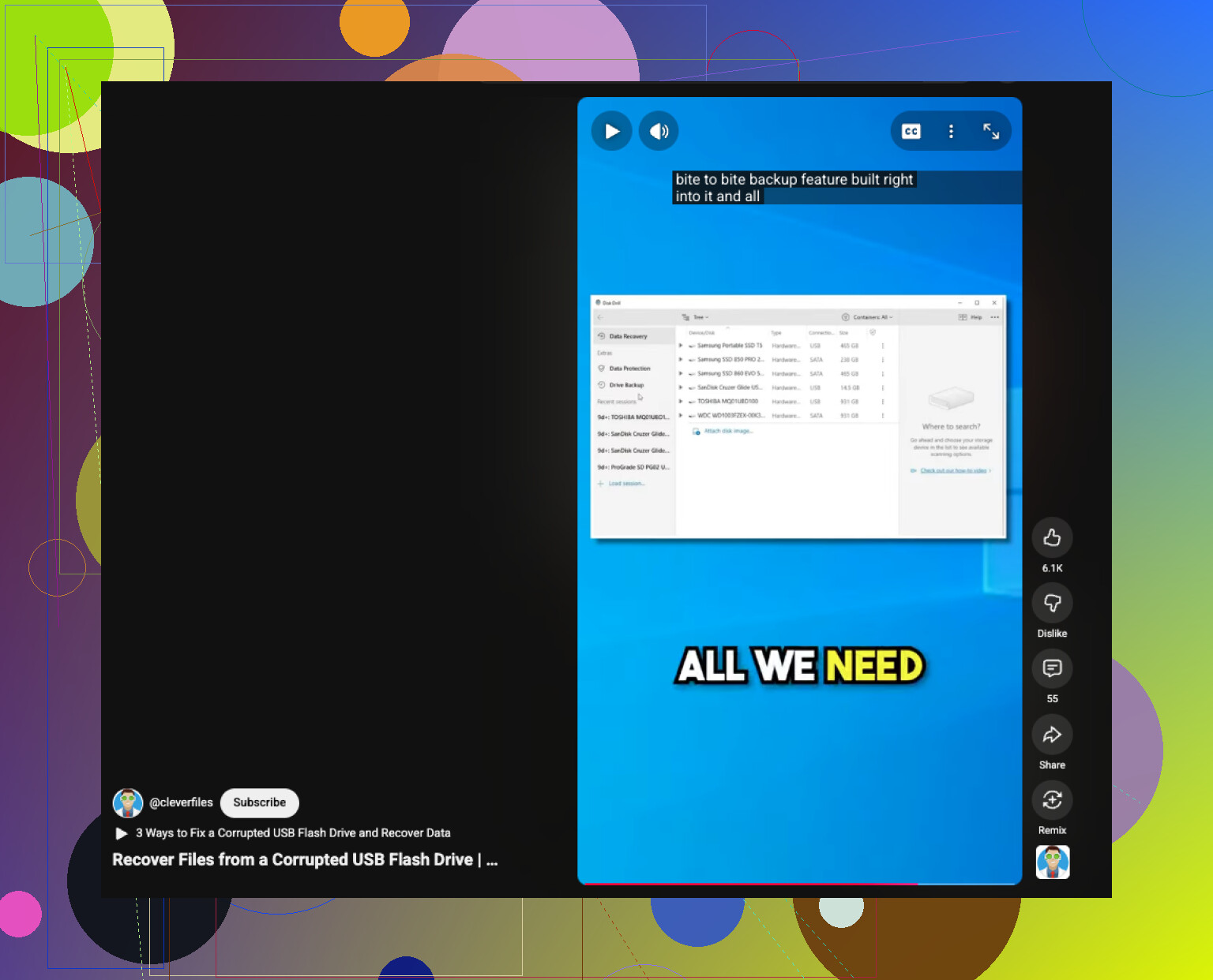

Si quieres una guía visual rápida, esta guía rápida para recuperar datos de una unidad USB corrupta cubre el flujo básico de forma sencilla.
